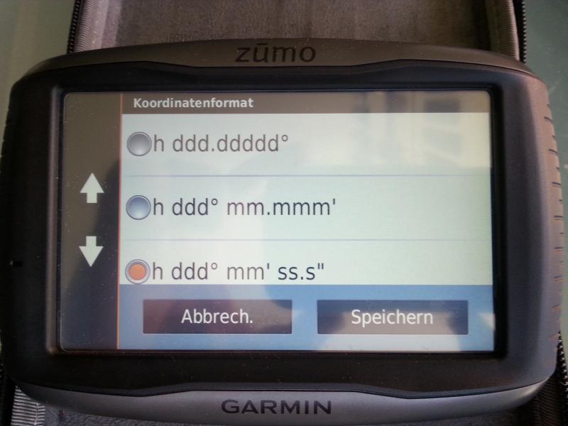

Vielen Dank für eure Hilfe
Ich habe nun festgestellt, dass egal in was ich die Positionsangabe umwandel, ich kann bei Garmin die letzten Stellen nicht eingeben.
Ich kann zwar zwischen verschiedenen Formen der Positionsangaben auswählen (siehe Bild)
aber bei N47° 21' 6.006'' E10° 15' 58.428'' kann ich ins Garmin lediglich N47° 21' 6.0'' E10° 15' 58.4''
und bei
N 47° 21.100100 E 10° 15.973800 kann ich ins Garmin lediglich N47° 21.100' E10° 15.974'
eingeben.
Wie groß ist die Ungenauigkeit des Garmins da in etwa? Ich suche Grenzsteine die nicht so wirklich groß sind und das finden dieser Steine darf nicht viel zeit in Anspruch nehmen. Deshalb meine Pedanterie
Am liebsten wäre mir eine solche Genauigkeit, dass ich direkt beim Absteigen vom Motorrad über den Grenzstein stolpere

Hi Carsten,
Vor kurzem war ein Kollege bei mir, der mit dem Geo-Cachen beginnen wollte und ähnliche Fragen hatte. Dem habe ich unter anderem diesen Netzfund mitgegeben:
die bei Geocaching verwendete Koordinatenschreibweise ist hdddmm.mmm und bedeutet:
h - hemisfere
d - degree
m - minute
.m - decimalminute
also Halbkugel Grad Minute.Dezimalminute (mit Dezimalpunkt).
Diese alte Schreibweise stammt aus der See- und Luftfahrt. Eine Bogenminute in N-S Richtung ist nämlich eine (1) Seemeile (ca 1852m). Die Bogenminute in Ost-West-Richtung muss man mit dem Kosinus des Breitengrades multiplizieren. Daraus folgt für die einzelnen Stellen z.B. N 12° 34.567', E 123° 45.678'
bei der N-S Richtung:
10 Grad = 10 X 1 Grad = 10 x 60 x 1852 m = 1111200 m
1 Grad = 60 x 1852 m = 111120 m
10 Minuten = 10 x 1852 m = 18520 m
1 Minute = 1852 m
1/10 Minute = 185,2 m
1/100 Minute = 18,52 m
1/1000 Minute = 1,852 m
Der Kosinus vom 48ten Breitengrad ist etwa 2/3
Praktisch bedeutet das, dass die letzte Stelle bei einer Cache-Koordinate eine Auflösung in N-S-Richtung von 1,8 m und in O-W-Richtung von 1,2 m hat.
Ich finde es plausibel und einleuchtend erklärt und hoffe, das hilft Dir weiter.
Gruß Sven

Vielen Dank Sven,
damit scheint die Genauigkeit des Garmins (wenn ich deine Ausführungen richtig verstanden habe) bei etwa 1,8 x 1,2 Meter zu liegen.
Die Koordinate N 47° 21.100100 E 10° 15.973800 ist dann mit einer Genauigkeit von 0,0018 Meter x 0,0012 Metern? So richtig?

ja, ich denke schon. Ist ja einfach mathematisch weitergeführt. Allerdings bin ich auch kein Geograph/Geodät.
Und ob das Garmin tatsächlich diese Genauigkeit hat, verrät Dir nur ein Blick ins Handbuch. Das ist ja die theoretische Genauigkeit der Eingabe.
Im Bereich 1,8 x 1,2 m wird sich ein Grenzstein ja wohl finden lassen.

genauer als die 2m ist das GPS nicht, deshalb ist die Eingabe gleich gekürzt.
