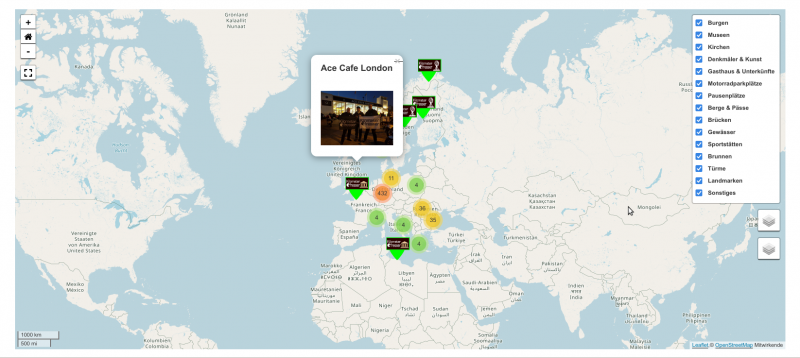

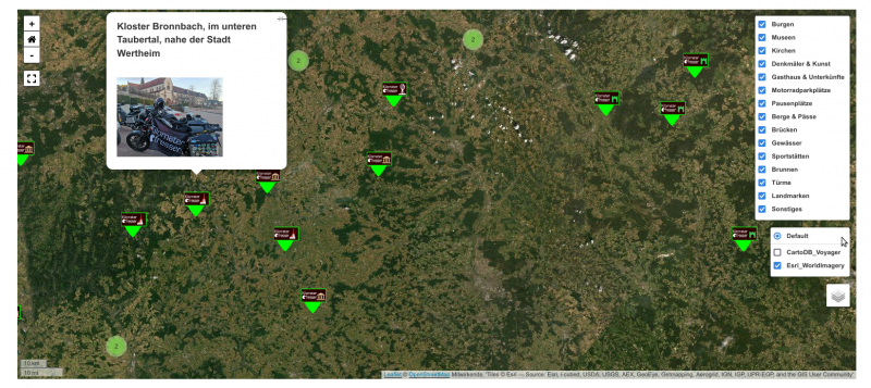

Ich habe inzwischen die C19.kml mal in 4 Teile gestückelt und mal einen ersten Test gemacht. Die HTML Darstellung im Hover ist nicht so wie ich mir das vorstelle, aber es ist immerhin schon ansehlich. Hänge mal 2 Screenshots dran.
