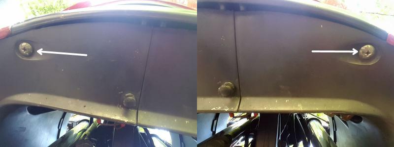

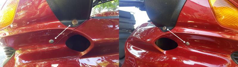

Ich bin angefangen mit den beiden Kreuzschrauben vom Spritzschutz unterm Scheinwerfer.
vier Flachkopfinnensechskantschrauben herausdrehen
honda deauville nt650v Kanzel entfernen02.jpg (36.16 KiB) 9112 mal betrachtet

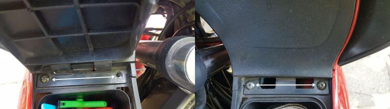

Dann die vier Flachkopfinnensechskantschrauben herausdrehen. Als Nächstes die vier Kreuzschlitzschrauben in den Staufächern.
honda deauville nt650v Kanzel entfernen03.jpg (27.61 KiB) 9112 mal betrachtet

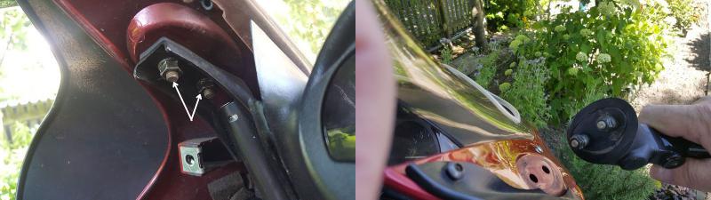

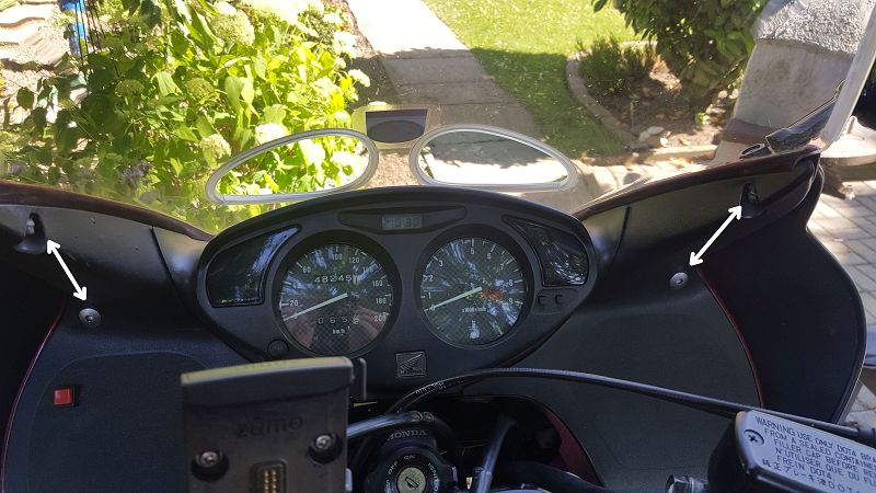

Flachkopfinnensechskantschrauben der Innentafeln entfernen
honda deauville nt650v Kanzel entfernen04(2).jpg (77.88 KiB) 9112 mal betrachtet
Die beiden Flachkopfinnensechskantschrauben der Innentafeln entfernen und dann die beiden Hutmuttern in den Spitzen der Tafeln herausnehmen, die Spitze nach innen ziehen und die Hutmuttern wieder aufschrauben. So bleiben Verkleidung und Scheibe zusammen.

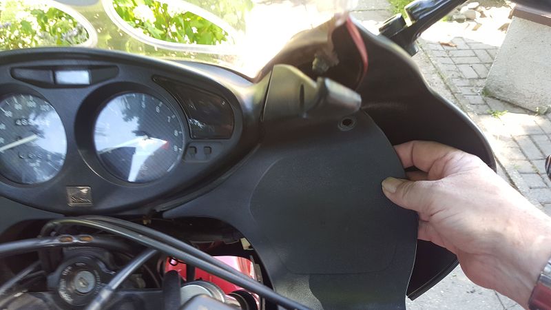

Nun die Tafeln herausnehmen. Dazu ist ein kleiner Ruck notwendig denn die Tafel ist noch durch ein Steckoese gesichert.
honda deauville nt650v Kanzel entfernen05.jpg (57.68 KiB) 9112 mal betrachtet

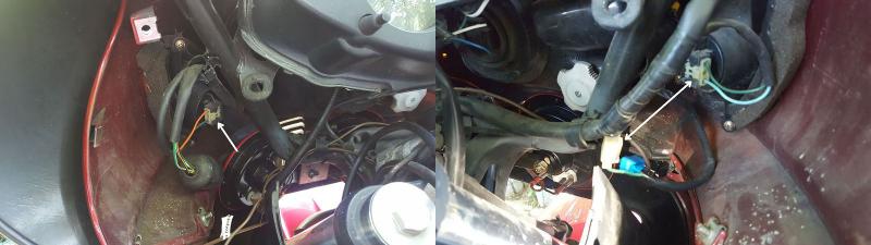

Blinker-und Standlichtstecker abziehen
honda deauville nt650v Kanzel entfernen06.jpg (32.16 KiB) 9112 mal betrachtet
Jetzt sind die Blinkerstecker abzuziehen und der Stecker vom Standlicht.

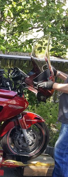

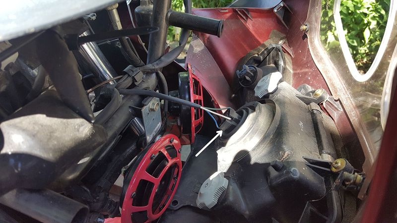

Der letzte Schritt besteht darin die Kanzel in Fahrtrichtung abzuziehen und den Stecker vom Hauptscheinwerfer zu entfernen.
Stecker fürs Hauptlicht abziehen

Kanzel mit Scheibe in Fahrtrichtung abnehmen
honda deauville nt650v Kanzel entfernen09.jpg (43.76 KiB) 9112 mal betrachtet
Jetzt habt Ihr freie Hand für Arbeiten am Tacho, den Lampen (Blinker/Standlicht/Abblendlicht), Hupe oder auch den Federbeinen ohne sich die Finger dreimal brechen zu müssen. Das Ganze dauert keine 20 Minuten. Mittlerweile demontiere ich die Kanzel auch wenn beide Seitenverkleidungen runter müssen weil der Zusammenbau der Seitenteile im Zusammenhang mit dem Innenspritzschutz wesentlich einfacher geht.
