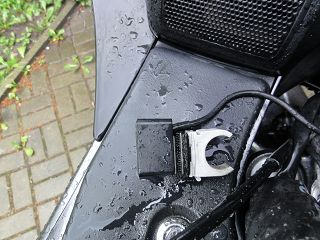

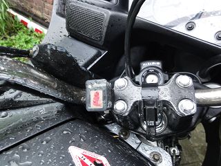

Ich habe meine Ganganzeige, am Lenker angebracht siehe Bild.

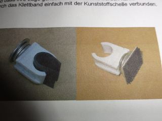

Im Bauhaus holt ihr euch eine Kunststoffschelle die für Leerrohre für Kabel gebraucht werden, achtet bitte darauf das der Durchmesser so groß ist das ihr sie auf den Lenker bekommt.
Ich habe meine Ganganzeige mit Klettband auf der Kunststoffschelle befestigt, wer will kann auch eine kleine Metalplatte auf die Kunststoffschelle befestigt für mehr Auflage.
Wie und wo die Ganganzeige angeschlossen wird, hatte die Firma mir gleich mitgeschickt ich gehe davon aus das das immer noch so ist.
