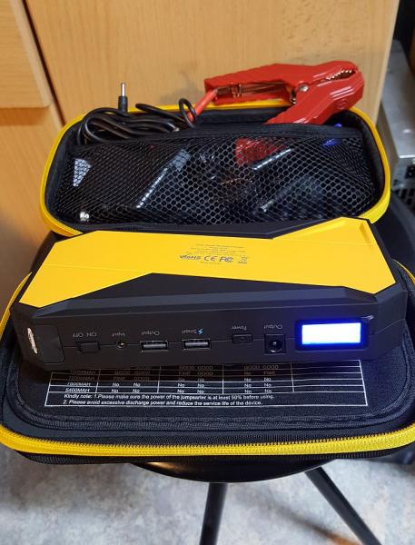

Eine Batterie egal welcher Stärke gibt ja meist dann den Geist auf, wenn man es am wenigsten brauchen kann.
Morgens im Winter wenn es kalt ist und der ADAC 2 h braucht um Starthilfe zu geben.
Auf dem letzten Elefantentreffen habe ich jemanden gesehen, der täglich seiner KTM bei der Kälte mit einer Powerbank auf Drehzahl half. Das hat mich überzeugt und statt einer stärkeren Batterie werd ich mir für diesen Winter eine Powerbank zulegen, die bei Bedarf mal die nötige Energie bereitstellt.

Hallo Erwin, bin der gleichen Meinung wie Gisbert und Carsten. Carstens Hinweis zur Powerbank ist nicht von der Hand zu weisen. Hat mir auch schon gute Dienste geleistet und zwar nicht nur beim Motorrad. Klein, handlich und hat den Namen Powerbank zurecht.

Danke für die Infos,das mit der Powerbank ist eigentlich kurzfristig eine gute Lösung.Hatte die Batterie mal an das Ladegerät gehängt und jetzt gehts halt wieder (Noch).
