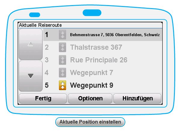

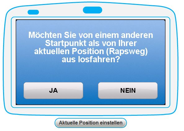

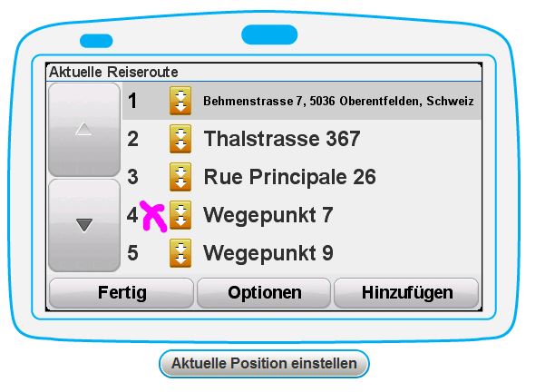

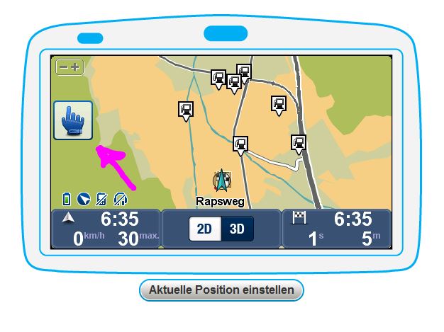

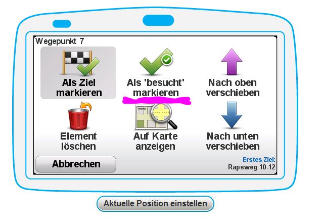

Re: Tom Tom Rider 2013 Probleme mit geladenen Touren
Hallo Andreas
Ich versuche Dir mal mit Bildern zu helfen.
Hier mal etwas zum Start von einer anderen Stelle als 1. Startpunkt.
- Aktuelle bearbeiten.JPG (50.9 KiB) 5337 mal betrachtet
- Zu löschen markieren.JPG (53.31 KiB) 5337 mal betrachtet
- Abfahrt JETZT bei Punkt neun.JPG (47.12 KiB) 5337 mal betrachtet
- Löscht die Punkte.JPG (52.02 KiB) 5337 mal betrachtet
- wo starten.JPG (46.84 KiB) 5337 mal betrachtet
Viele Grüsse

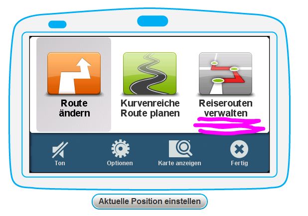

Andreas
hier noch eine andere Möglichkeit mit geplanten, mehrere Routenpunkte enthaltende, Punkte umzugehen.
Zuerst auf den Bildschirm den Schnellzugriff installieren, siehe 1. Bild.
Dann kann auch während der Fahrt schnell ein Punkt gelöscht werden (Baustelle usw.) und der TTR führt Dich dann zum nächsten Punkt.
Gruss
HJ
Gruss
HJ
Hallo Andreas
Nachtrag; Abfahrt JETZT bei Punkt neun ist nicht ganz korrekt, sollte heissen "nächster Punkt ist 9" der sollte als nächstes angefahren werden!
Ich weiss im Ausland manchmal nicht wo ich mich dann gerade befinde.
Dann gehe ich auf "Karte" und sehe es mir dort an und suche mir da den nächsten Punkt den ich anfahren möchte und lösche wie beschrieben.
Gruss
HJ
Gruss
HJ
