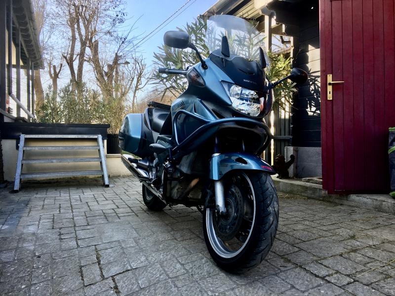

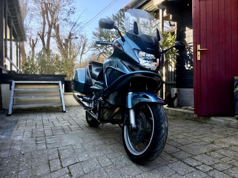

Hatte mir für meine NT700 Ende letzten Jahres die Hepco&Becker Sturzbügel und die Ledperf zugelegt.
Da es die Bügel nur in schwarz gab, hatte ich den oberen Teil in Fahrzeugfarbe lackiert (gerade erst letztes Wochenende, da ich zum Lackieren doch etwas höhere Temperaturen brauchte).
Die Ledperf lagen bei etwa 150 Euro, die gelieferte Qualität ist nach meinem ersten Eindruck sehr gut.
