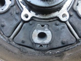

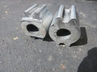

Ölwechsel tut immer gut also den als Erstes vollzogen. Kardanöl war auch etwas stiefmütterlich behandelt worden dieses dann auch noch gewechselt. Oh Schreck, da war kaum noch etwas drin. Letzte Kontrolle letztes Jahr? Da ich schon mal am Hinterrad war habe ich dieses kurzerhand ausgebaut. Dank der Hebebühne kein Problem. Als ich mir dann die Ruckdämpfer anschaute kam die nächste Überraschung. Eine Mitnehmerhülse hatte sich aus dem Dämpfer heraus in die Ausparung der Halteplatte gefressen. !?!
Wie auch immer, es musste gehandelt werden. So wurden die Ruckdämpfer und die eine Mitnehmerhülse getauscht. Nachdem alles ordentlich geölt und gefettet ist wurde das Rad wieder eingebaut. Kurz vorher noch ein Blick auf Bremsscheibe und -backen geworfen. Dabei hab ich mir eine Notiz zur Bremsscheibe gemacht dass diese nach dem Urlaub genauer geprüft (Verschleisgrenze fast erreicht) event.ausgetauscht werden muss. Zum Schaltgestänge kann ich sagen dass es sehr ausgeschlagen wirkt. Zumindest was die Winkelgelenke angeht, allerdings sträubt sich mir die Vorstellung die Lagerschalen zu stauchen. Bei der Häufigkeit von Schaltvorgängen wird so eine Kaltverformung bestimmt nachhaltige Schäden am Kugelkopf des Gelenkes hinterlassen. Da ist mir der Vorschlag meines Kollegen sie gegen schraubbare Winkelgelenke auszutauschen schon entgegenkommender. In Ermangelung der passenden Teile werde ich das später in Angriff nehmen. Die erste Probefahrt hat gezeigt dass es doch schon ein etwas ruhigeres Fahren ist.

Sieht schon ziemlich "mitgenommen" aus, diese eine Hülse.
Stellt sich mir nur die Frage, warum nur diese Eine so ramponiert ist.
Müssten die sich in einem rotierenden System nicht eigentlich gleichmäßiger abnutzen?
Und kann sich das tatsächlich auf den Schaltvorgang auswirken, wenn die Ursache (ein Schaden) am Ende des Antriebstrangs (Ruckdämpfer oder mangelndes Kardanöl) befindet? Eigentlich dachte ich eher an Abnutzung im Schaltgetriebe selbst (das wollen wir mal nicht hoffen) oder aber in dem anfälligen Schaltgestänge.

Die Frage nach dem "Warum?" stellte ich mir auch. Meine Vermutung ist, dass vielleicht die trockene Lagerung der Mitnehmerbolzen in den Hülsen die Ursache sein könnte. Wenn denn ein Bolzen auch nur etwas ungerade ist, zieht er die Hülse wahrscheinlich heraus. Wie gesagt, ist nur eine Vermutung. Ich hab vorsorglich mal etwas Fett in alle Mitnehmerhülsen eingebracht. Die weiteren Maßnahmen müssen bis nächste Woche warten dann hab ich wieder ein paar Tage frei.
