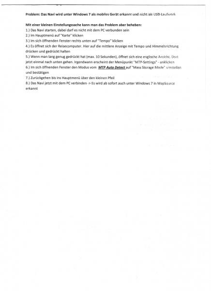

@bob: Leider funktioniert MapSource mit Geräten nicht mehr die nach dem Release von Basecamp auf den Markt kamen :thumbdw:

Hallo Bender,
mit einem kleinen Trick funktioniert auch Map Source. Siehe Anhang.
