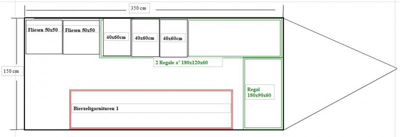

wenn die Maße so stimmen würde zu einem 60 cm tiefen ein 90 cm breites Regal passen.

Hallo Gisbert, danke für die Rückmeldung. In Verbindung diesen HIER könnte es ungefähr so aussehen.
Hat jemand andere Vorschläge? Es gibt da noch eine Idee zum Rungengestell der Bierzeltgarnituren. Und zwar sollte das Gestell auf feststellbaren Rollen stehen, somit könnte man das komplette Gestell vom Hänger rollen und dann be-oder entladen. Gibt es noch weitere Vorschläge?

Das Regal welches ich angab ist nur 40 cm tief. Das war passend zu dem von dir angegebenen
Mit dem Platz hinten für die Fliesen kommen wir nicht zurecht. Die sind sauschwer, den genauen Wert hat Günny mal genannt, habe es aber nicht mehr im Kopf.
Wenn mich nicht alles täuscht war der kleine Hänger 1x2m mehr als 50 cm hoch gepackt.
da sollten wir unter den Regalen Platz lassen und die über der Achse plazieren, nach Möglichkeit rechts und links.

Okay, ob 40, 50 oder 60cm tief sollte noch entschieden werden, frag mich nur von wem. Wenn die Fliesen tatsächlich 600 Kg wiegen dann müssen natürlich viele kleine Päckchen gemacht werden.Deshalb schlage ich vor die unteren Böden der Regale ganz unten anzubringen und darauf einen Teil der Fliesen zu lagern. Dadurch haben die Regale schon eine ordentliche Standfestigkeit. Das Problem liegt nun auf der anderen Seite, wie und wo können dort ca. 300 kg (240 Stck.) Fliesen hin? Ist mir im Moment egal, Montag mach ich erstmal die Belüftung, vielleicht fällt mir vor Ort noch was ein.

Gisbert wird sind mal wieder auf einer Wellenlänge. Bei dem Rungengestell hatte ich die Idee es so hoch zu bauen so dass wir die Ladekante überbrücken können. Die Garnituren sind glaube ich 220cm lang. Wenn das Grundgestell 160 oder 180 cm lang würde, bekämen wir 3 Stapel unter das Rungengestell. Das wäre schon mal was. Ich messe morgen die Garnituren und so,aus. Das Michelinmännchen sollte meiner Meinung nach demontiert und sicher untergebracht werden so wie es jetzt dasteht ist es nur Sperrgut und sehr gefährdet. Wird ja wohl nur für die Messe gebraucht. Der Kühlschrank könnte anstelle der Fliesen (wie auf der Zeichnung) stehen. Ich denke die Granituren zusamen wiegen ca. 80 Kg, werden im Prospekt mit 15Kg angegeben. Morgen wissen wir mehr.

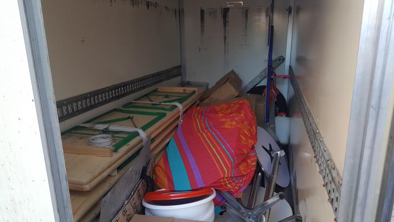

So, der Anfang ist gemacht, die Belüftung ist fast fertig. Fast, weil ich nicht an die Deichselwand von innen herankam.
Ehrlich gesagt sehe ich schwarz den Hänger zur Messe nutzen zu können. Denn so wie er jetzt schon vollgepakt ist kann einer alleine nichts, aber auch garnichts ausrichten. Mir drängt sich der Verdacht auf dass der Koffer als Lager zu klein ist. Ich werde mich Mittwoch oder Donnerstag noch mal daran wagen. Die Garnituren haben die Maaße 220 cm x 50 cm , Gewicht wird noch ermittelt.

Im Lager ist zwar noch einiges... aber es ist überschaubar .
Viel Platz wird der Kühlschrank und die Fliesen einnehmen .
Eine Inventarliste ist schlecht zu erstellen ,denn erstmal müssten gleichgroße Kisten gekauft werden. Dann alles darauf verteilt werden ... dann erst wäre eine detalierte Aufstellung erst möglich . Wie ich alles wiegen soll ist mir ein allerdings ein Rätsel
Ich bräuchte auch eins/zwei Leute die mit mir das Lager dafür ausräumen . Mir wäre das alleine alles zu schwer .

Regalbreite sollte 40 oder 60 cm sein aufgrund der Kistenmasse (ca. 40 breit, bis zu 56 lang) so können sie entweder längs oder quer platzsparend gelagert werden.
Persönlich tendiere ich zu 60 cm, da wir uns dadurch mehr Stellfläche schaffen um auch sperrigere, empfindliche Sachen zu lagern. (Michelinmännchen, Einkochautomat, etc.).
Rungengestell. Eine Höhe die ausserhalb des Hängers die Ladekante überbrückt ist im Hänger auf Bodenhöhe. Die Bierzeltgarnituren wiegen zwischen 80 und 120 kg. (Gestell hat Eigengewicht): 1-2 Stapel Fliesen jeweils vor und hinter der Bierzeltgarnitur halte ich da für sinnvoller auf der rechten Seite. Dürfte ladungstechnisch bei einem 3 Tonnen Doppelachser auch nicht der gravierende Unterschied sein.
Sehr wichtig finde ich die Ausbesserung des Bodens: Auf der rechten Seite sind einige Furchen, ziehen diese Wasser, hebt sich die Bodenplatte und wird uns wegfaulen. Dies sollte dringend vor der Messe ausgebessert werden, um weiteren Schaden abzuwenden.
(mit Harz ausgiessen?)
Dabei stellt sich mir dann auch die Frage, wie wir solche Schäden in Zukunft vermeiden.
Sollten wir den Boden mit dünnen Holzplatten auslegen, die den eigentlichen Boden schützen und bei Bedarf einfacher und vor allem preiswerter ausgetauscht werden können als die eigentliche Bodenplatte? Teppichklebeband sollte als Rutschsicherung ausreichend sein.
