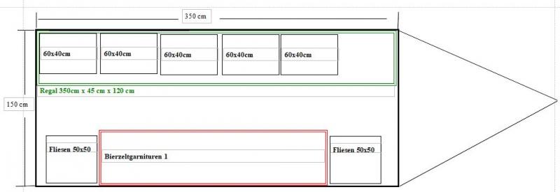

So, hab mal eine Skizze gemacht um zu sehen was ungefähr machbar wäre. Dazu fehlen aber noch jede Menge Infos.
Z.B. Packmaße und Gewicht der Pavillions, Kühlschrankmaße und Gewicht.
Hänger 1.JPG (25.2 KiB) 5179 mal betrachtet
Hänger 2.JPG (40.38 KiB) 5179 mal betrachtet
Ich bin erstmal von einem Seitenregal (350x45x120) ausgegangen, darin müssten alle Kisten untergebracht werden. Die Kisten habe ich grob mit 60 x 40 x 40 cm gerechnet. Gegenüberliegend könnten achslastig die Bierzeltgarnituren gestapelt werden, flankiert von 2 Stapel Fliesen. Vielleicht mach es Sinn auch hier ein Regal darüber zu bauen mit einer Tiefe von 40 cm. Dann bliebe ein „Mittelgang“ von 55 cm an dessen Ende der Kühlschrank deponiert werden könnte. Eventuell müsste mit den Fliesen jongliert werden. Man erkennt dass hier noch viel Planungsbedarf besteht. Also los, es werden Ideen gebraucht.

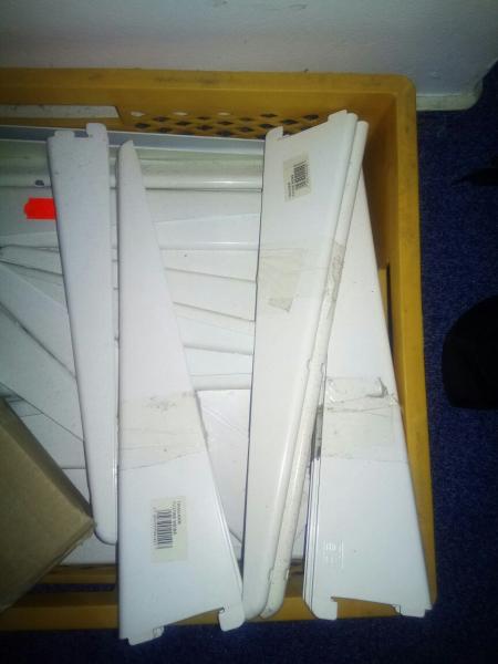

Andy hatte uns ein Wandschienen-Steckregal angeboten welches er nicht mehr benötigt.
Die Böden sind Grau foliert 321x50
Die halter sind auch 50
Und die passenden Wandträger sind 140 oder auch 220.
Damit könnte man zwei Schwerlastregalböden von 50x320 in den Hänger bauen.

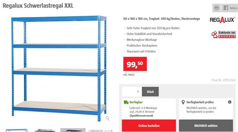

Gute Idee, dennoch würde ich ein Standregal bevorzugen. Bei dem Steckregal liegt die ganze Belastung auf der Bordwand und diese ist kein Vollmaterial. Desweiteren besteht die Gefahr des Selbstaushängens bei Bodenwellen, das könnte aber vielleicht technisch gelöst werden. Bleibt noch die Ladungssicherung, die kleine Kante am Regalboden wird nicht ausreichen.
Um meine Vorstellung darzustellen hier ein Beispiel:
Zwei Stück davon. Variabele Fachhöhe möglich, äußerst stabil und muss nur mit wenigen Schrauben*, gegen Umstürzen, an der Wand befestigt werden. Die Ladungssicherheit der Kisten ist mit Gummispannern schnell hergestellt.
Der günstige Preis hat seinen Preis, er kostet 2 x 50 Kg Zuladung. Deshalb ist es wichtig soviel wie möglich über die Gewichte des Equipments zu erfahren. Die Fliesen sollen ja schon mit ca.600Kg zu Buche schlagen.

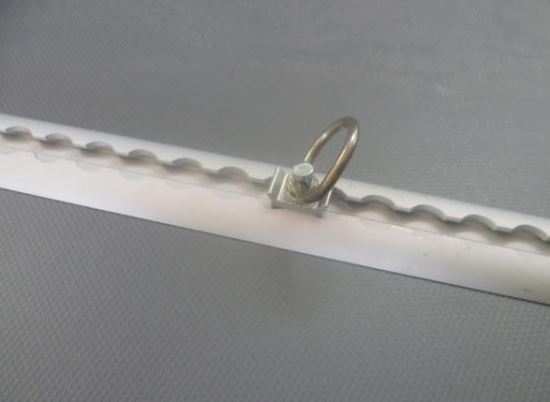

*Um die Außenwand nicht durch viele Schraubenköpfe zu verunstalten könnte man zwei horizontal angebrachte Aluleisten mit Schrauben befestigen die gleichzeitig das Regal innen sichern. Besser wäre noch wenn die obere Leiste eine Zurrleiste wäre.
Zurrleiste mit.JPG (25 KiB) 5152 mal betrachtet

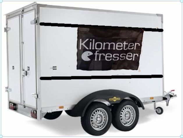

so könnte dort mit Hilfe von Zurrösen/Fittingen Fahne, Plane oder Sonstiges angebracht werden.

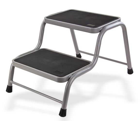

Als Einstiegshilfe wäre doch so etwas möglich
kostet um die 27€ in der Bucht. Vielleicht findet sich ja noch ein Sponsor?
