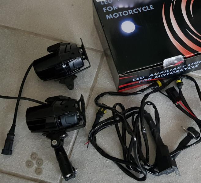

Ich habe mir bei Motea die LED Zusatzscheinwerfer Lumitecs SX22 bestellt. Komplett mit Halter, E-Nummer und Schutzgitter. Angeblich mit 2000Lumen pro Scheinwerfer. Die Preise scheinen da sehr stark zu pendeln, habe sie für unter €70 bekommen.
https://www.motea.com/de/motorrad-led-z ... 2-189262-0
Sind bis jetzt noch nicht fertig montiert nur mal zusammengeschraubt, drangehalten und Lichtleistung gecheckt.
So auf den ersten Blick scheint die Verarbeitung gut zu sein. Bei normaler Montage verläuft oben voll sichtbar das Kabel und der Halter ist auch keine Schönheit. Die beiliegenden Unterlegscheiben passen nicht wirklich und die Muttern sind nicht selbstsichernd. Die Stecker sind Wasserdicht nur das Kabel vom Scheinwerfer zum Stecker finde ich etwas kurz. Der Schalter ist auch sehr einfach aber dafür gut um ihn etwas versteckt zu verbauen. Ach ja. eine Montage-Anleitung war auch nicht dabei aber war ja alles selbsterkärend. Bei dem Preis muss man auch ein paar Abstriche machen. Bei anderen Herstellern zahlt man das ja fast nur für die Schutzgitter.
Wenn ich alles verbaut habe mache ich mal eine Nachtfahrt und werde berichten.
vG Mick

Ich fahre jetzt mehrere Monate problemlos mit den LEDPerf (habe sie auch tagsüber an - nicht nur bei Nebel).
Spezielle Vorschriften in Frankreich zu diesem Thema sind mir nicht bekannt.
Da es ein französisches Produkt ist, hatte auch keine Bedenken, sie anzubringen.
Bin auch ohne Probleme durch den deutschen TÜV gekommen.
Musste nur einen der Scheinwerfer etwas niedriger einstellen.
Nachts bringen sie rechts und links vor dem Fahrzeug eine deutliche Verbesserung der Sicht (bei uns auf dem Land gibts ne Menge Wildschweine
Ansonsten sehe ich den Hauptvorteil im besseren Gesehenwerden.
Detlef

kann mich Deinen Ausführungen nur anschließen. Das gleiche Ergebnis habe ich an beiden Mopeds mit Motea Scheinwerfern. Da es ja so langsam früher dunkel wird, konte ich jetzt auch noch das Ergebnis sehen. Ein Moped war beim TÜV, der hat sich Null dafür interessiert. Bei der 1000 V Strom muss ich mir noch ein paar Gedanken über die Anbringung machen, teilweise verdeckt der Sturzbügel. Zum gesehen werden stört es nicht. Mal sehen, ob ich es schöner hinkriege, denn nach vorne vor den Bügel setzen ist auch nicht so schick.
Wenn es in France keine Vorschriften dazu gibt, kann ich mich nächstes Jahr wieder im Elsaa austoben.
