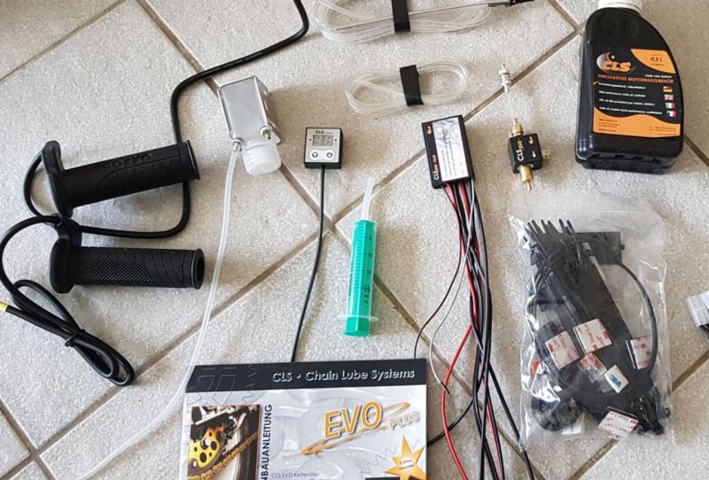

So es ist geschafft. Mein Kettenkit ist verschlissen und neues bereits aufgenietet.. der Kettenöler von CLS in der Plus-Variante liegt schon hier rum. Das Motorrad ist eh für einige kleinere Umbauten halb zerlegt. Perfekt.
Ich habe mich schlussendlich für den CLS entschieden weil ich die eierlegende Wollmichsau nicht gefunden habe. Öl rein.. einfach draufspringen und erwarten das bei jeder Witterung, Wetterlage oder Untergrund der Öler alles automatisch macht. So dachte ich mir das. Aber das gibt es nicht. Bei so vielen nötigen Sensoren würde so ein Kettenöler wahrscheinlich auch zu teuer.
Beim CLS sind im Paket Heizgriffe und ein Steuergerät für weitere Endgeräte enthalten. Man kann alles zusammen über ein kleines Display steuern. Da ich da eh nicht so viel dran rumfummeln werde kommt es versuchsweise erstmal unter die Sitzbank. Beim Preis schluckt man erstmal aber wenn man dann alles zusammenrechnet ist der reine Kettenöler gar nicht viel teurer als die meiste Konkurrenz.
Leider habe ich keine Laufleistung des letzten Kits weil es beim Vorbesitzer schon montiert war. Wäre zum Vergleich sehr gut gewesen. Vielleicht finde ich ja noch etwas in seinen Unterlagen.
Montageanleitung lesen und Attacke.. werde berichten wie er sich so macht.

Sieht nach nem komplett verplanten Wochenende aus. :shock:
Toi, toi, toi :lol:

Danke Dir.
Ja das könnte gut sein. Bin gerade auf den ersten Seiten und es gibt da noch einige Modifikationen die man wohl je nach Motorrad vorhnehmen muss. Ich habe grundsätzlich bei solchen Sachen immer so ein Motorrad. :lol: Als Werkzeug wird ein Elektronikseitenschneider dringend empfohlen. :o WTF soll das sein? :shock:
Mal gucken was da noch so kommt. Zweiter Kaffe ist aufgesetzt..
