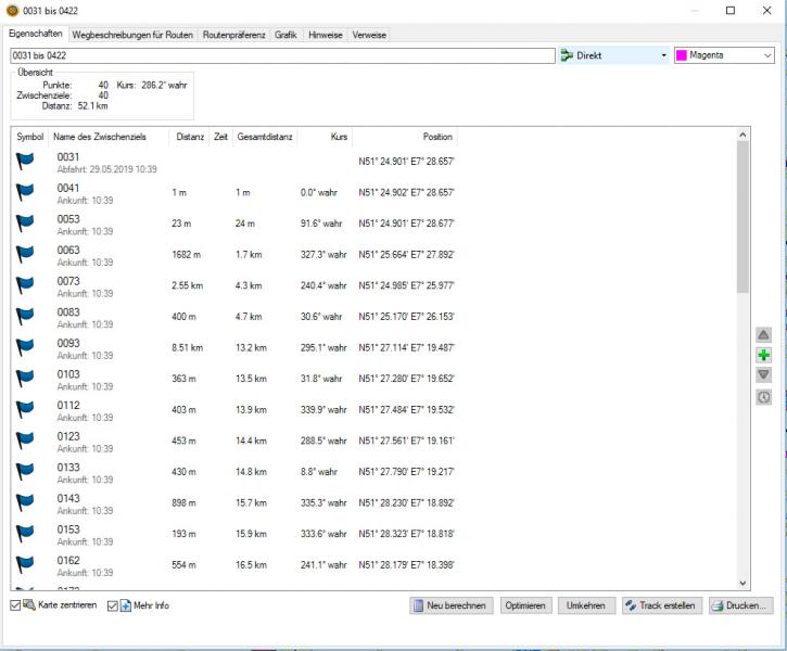

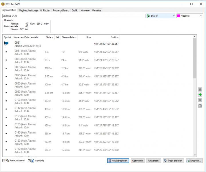

Ich bin nun ein kleines Stück weiter:
Nach dem letzten Update der #Calimoto Software erfüllt der Export zum einen wohl den gpx 1.1 Standard, d.h. die Dateien lassen sich in Garmin Basecamp ohne Probleme öffnen.
Auch bei den Routenpunkten hat Calimoto nachgelegt:
Es sind nun viel weniger aus den 1911 Routenpunkten der o.g. Datei sind nun 40 Punkte geworden. :top:
Leider hat das Ausschalten des Alarms NICHT dazu geführt, dass die Anzahl der Zwischenziele reduziert wird :cry: Auch 40 Punkte sind noch 2 Routen.
Meine bisherige - unglückliche - Lösung:
1. Calimoto gpx in Basecamp öffnen.
2. Track aus Route erstellen
3. Route aus Track erstellen
4. Auswahl an Gerät senden
(ohne die Route abgefahren zu sein, habe ich den Eindruck, es funktioniert zumindest (y) )
Die letzte Frage zur Lösung des Importproblems: Wie mache ich in BC aus einem Zwischenziel einen Routenpunkt (der nicht zu den 29 Wegpunkten zählt)
40 mit Alarm.jpg (50.05 KiB) 10214 mal betrachtet
40 ohne Alarm.jpg (46.88 KiB) 10214 mal betrachtet
