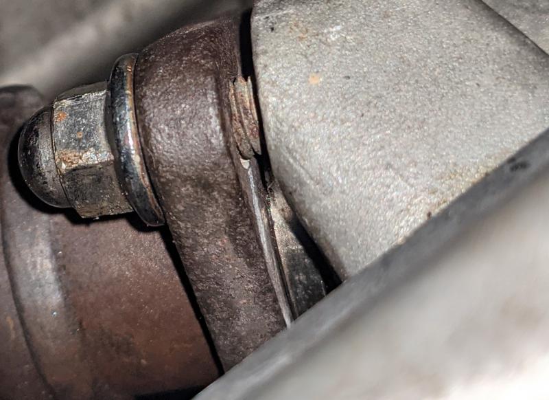

ville2k hat geschrieben:Hallo Thomas, richtig. Der Krümmer soll durch den Flansch an den Zylinder gedrückt werden. Voraussetzung ist natürlich dass ein Dichtungsring ( Honda Art.Nr.: 18291MN4920) aufgelegt ist.
Danke!!
Neue original Dichtung liegt schon drin und die alte platt und vergammelt ist draussen.
Habe es nur noch nicht verschraubt da ich nicht sicher war wie weit der Krümmer rein muss.
Wenn ich es richtig verstehe soweit bis das dickere teil anliegt(aufn Foto markiert)??
Da die neue Dichtung rund und nicht platt ist reichen da 20 Nm für die Hutmuttern?
Soviel Drehmoment laut Haynes Rep Buch.
Muss leider noch warten bis die Paketdichtungen für den Schalldämpfer da sind.
Die sind auch verwest.
Gruss
Thomas

Re: Kupplungswechsel Honda Deauville NT 650V
Beitrag von ville2k »
Ja, so wie Du es angezeichnet hast sollte es passen. Denke daran, es sind Hutmuttern. Nach ganz fest kommt ganz lose. Also 20-22 Nm sollten reichen. Metall dehnt sich bei Erwärmung und in dem Bereich wird es seeeehr heiß. Viel Erfolg beim Zusammenbau.

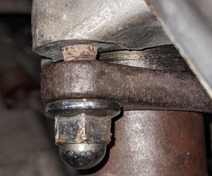

ich muss leider nochmal fragen.
Habe den Krümmer soweit fest aber der Flansch kommt nicht bis an den Zylinder ran.
Dann würde die Muttern oder der Bolzen sich verabschieden.
Foto wie weit der Krümmer drin ist habe ich angehangen.
Die alte Dichtung ist natürlich raus.
Die neue ist eine Originale von Honda.
Der Krümmer selber ist fest und der Auspuff würde drauf gehen.
Mit fehlt noch die eine Paketdichtung.
Das erste mal das ich an 2 Muttern verzweifle :)
Gruss
Thomas

Sorry dass ich mich jetzt erst melde. Ich werde nachher an meiner Maschine versuchen den Istzustand zu fotografieren und gebe Dir dan Bescheid.

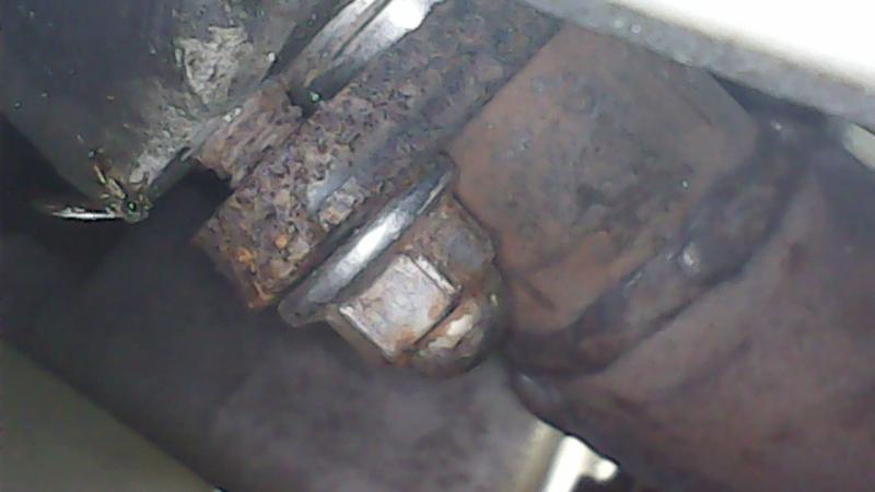

So, erledigt. Bei mir sieht es exakt so aus wie auf Deinen Bildern.
Also keine Panik schieben, alles Paletti. Sollten allerdings dicht sein.

ville2k hat geschrieben:So, erledigt. Bei mir sieht es exakt so aus wie auf Deinen Bildern.
Danke!!!
Krümmer ist dicht.
Paketdichtungen sind auch neu.
Wer mal Paket Dichtungen braucht,original um die 17 Euro nachbau ab 8 Euro.
Der Nachbau ist wie das original.Habe nämlich beide verbaut und kein Unterschied bemerkt.
Da die Dichtungen sehr empfindlich sind sehr vorsichtig sein.
Vor dem aufschieben des Schalldämpfer habe ich den ausgebauten Krümmer einmal in den Schalldämpfer geschoben
das erleichtert dann den endgültigen Einbau.
