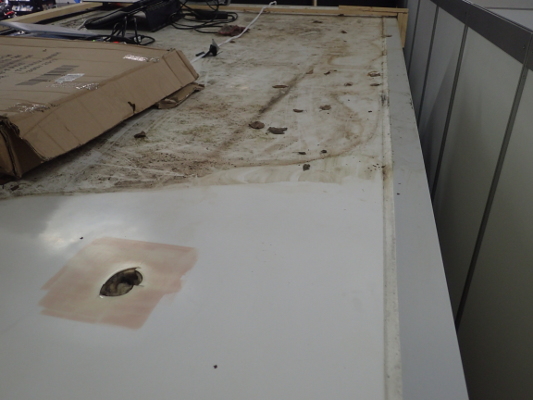

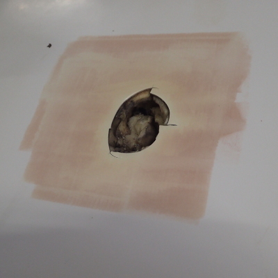

  2. Dach
    Das Dach hat ja ein Loch, welches eigentlich neben der provisorischen Abdichtung mit Panzertape mindestens mit einer großen Plane gegen Wasser abgeschirmt sein sollte.
    Nachdem ich zur Messe eine Klappleiter, die auch als Bühne nutzbar ist , besorgt habe konnte ich mir das etwas genauer ansehen. so wie ich das sehe ist dort erheblich Wasser in die Sandwitchplatte eingedrungen. Der Schaumstoff scheint sich mit Wasser vollgesogen zu haben. Was auch die erhebliche Feuchtigkeit im Inneren mit erklären kann.
    Ich gehe davon aus, dass wir da auf der Messe noch eine Platte mit einer Kartusche Montagekleber für Innen und Außen drüber kleben und die außen mit Silikon abdichten. Dann bleibt aber das Wasser im Dach.

    Da das Wasser ja zumindest irgendwo austreten sollte und nicht nur den Schaumstoff verschimmeln läßt und das GFK sich komplett ablöst würden wir im Türbereich 2 Löcher in das untere Gfk setzen und hoffen, dass das Wasser dort bei Ausdehnung austritt und so ein sofort fälliger Tausch der Dachplatte verzögert werden kann.
    Ein komplettes Überstreichen mit Epoxitharz und Glasfasermatten so wie es Sonntag beim Aufbau vorgeschlagen, würde wenn mich nicht alles täuscht dann den Ausbau der Platte erschweren oder verhindern.

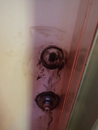

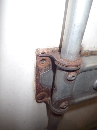

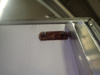

  3. Tür
    Dann ist mir aufgefallen, das auch die Tür erhebliche Probleme hat.
    Da ist so wie ich das verstanden habe im ersten Lagerstandort eingebrochen worden. Alle 3 Lagerpunkte sind lose und das ganze ist inzwischen ca 1 cm abgerutscht.
    Die darin benutzten Schloßschraubendrehen alle durch und sind an der Hutmutter festgerostet.
    Bei der Schraube die wir beim Lösen abgerissen haben konnten wir auch feststellen daß die Unterlegscheibe sich durch das GFK gestanzt hat.
    Auch dort muß noch eine größere Platte als Widerlager hinter.
