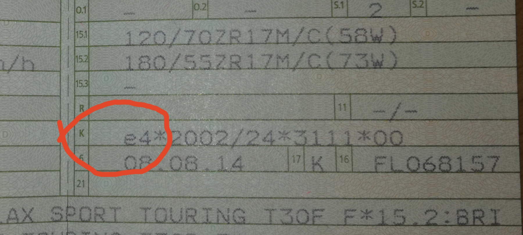

Ich war beim TÜV und wollte meinen Reifen austragen lassen.
Es wurde mir gesagt, das ich das nicht brauche, da in der Spalte K ein e4 eingetragen ist.
Somit habe ich keine Bindung an einen Reifenhersteller, auch nicht wenn einer im Fahrzeugschein steht.
Ich muss ledeglich die Reifenmaße einhalten die Im Fahrzeugschein stehen.
[/attachment]
Reifen zulassung.png[/attachment]
Keine Reifenbindung mehr für...

Re: Keine Reifenbindung mehr für...
so is das: "Spalte K ein e4" alles gut.
Spannend bleibt es für die, die "Spalte K kein e4" haben

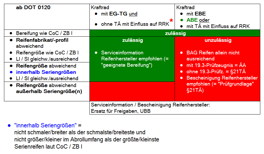

es hat zwar etwas gedauert aber heute war ich mit meinem Oldtimer bei der DEKRA. Die in Feld 22 der Zulassungsbescheinigung Teil I sprich Fahrzeugschein eingetrage Reifenfabrikatsbindung gem. Betriebserlaubnis werde ich morgen beim Straßenverkehrsamt durch die Vorlage der DEKRA-Bescheinigung austragen lassen. Dann hab ich bei einer Kontrolle der Polizei diesbezüglich meine Ruhe.
Dies ist aber nur für "ältere" Motorräder maßgebend.
Also wer im Fahrzeugbrief und Schein im Feld K keine "e-Nummer" eingetragen aber eine Reifenfabrikatbindung in Feld 22 vermerkt hat, sollte handeln.
Jein
Meine ist von 1999 und Ich habe den ominösen Reifen Bindungs Satz drin stehen.
Aber:
Bei mir steht im Feld K eine Buchstaben/Zahlen Kombi.
Vom TÜV bestätigt: das bedeutet nationale Zulassung und somit ändert sich für mich nichts, solange ich die Reifengröße nicht ändere, siehe Matrix oben.
Trotzdem geil:
Die Dekra wollte das gleich ausnutzen und bot mir an:
Austragung per Einzel Abnahme 150,-
