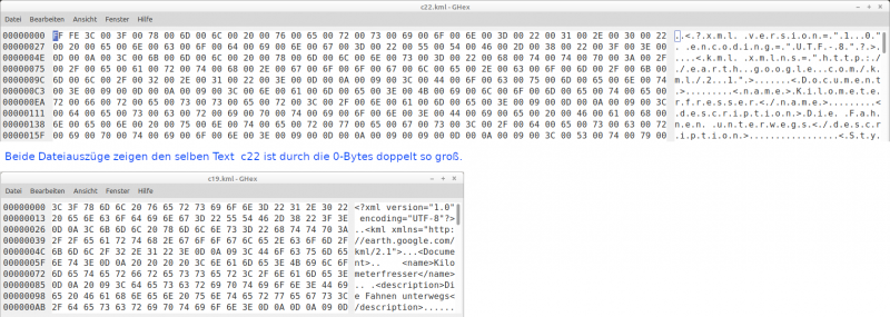

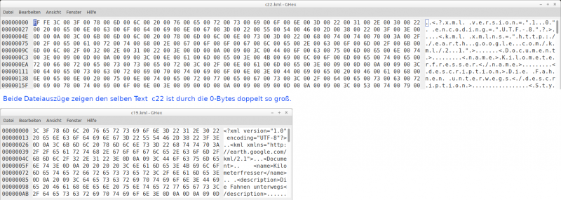

Dass das OSM-Tool die KML Datei ließt ist mir fast schleierhaft, denn diese enthält ein völlig anderes Zeichenformat, warscheinlich UTF-16, als UTF-8 wie für kml angegeben wird.
Ich habe mal die beiden bildlichdargestellt um die Unerschiede zu zeigen.
Leider werden auch hier die überflüssigen Bytes durch viele Editoren nicht angezeigt, da die das Textformat automatisch umstellen, das läßt sich aber nur mit riesen Librarypaketen automatisieren.
