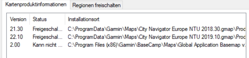

Hmm.. schau doch mal in den Verzeichnissen ob er da überhaupt Karten auf den Rechner kopiert hat.
Das ist meine Karten-Verzeichnisübersicht aus BC:

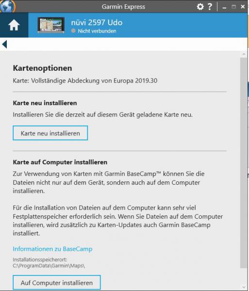

bei der Installation über Garmin Express werden standardmäßig nur die Karten auf dem Gerät aktualisiert. Daher ist darauf zu achten Die Karten auch auf dem PC zu installieren.
Garmin Express.JPG (42.25 KiB) 9518 mal betrachtet
siehe auf dem Bild im unteren Bereich
und es ist sehr ratsam die Karten auch da zu installieren wo Base Camp installiert ist, weil BC sonst die Karten nicht findet, obwohl sie auf dem Rechner gespeichert sind
Also nach Möglichkeit die Standard Vorgaben nutzen und nicht experimentieren, gibt nur unnötig Stress
lHzG
Udo

RolandR
Beiträge: 177
Motorrad: Honda CBF 1000
Re: Karten in Basecamp nicht auf PC nutzbar
Beitrag von RolandR »
im Garmin-Express "Kartenoptionen" auswählen und dann weiter wie von Udo_War beschrieben.
