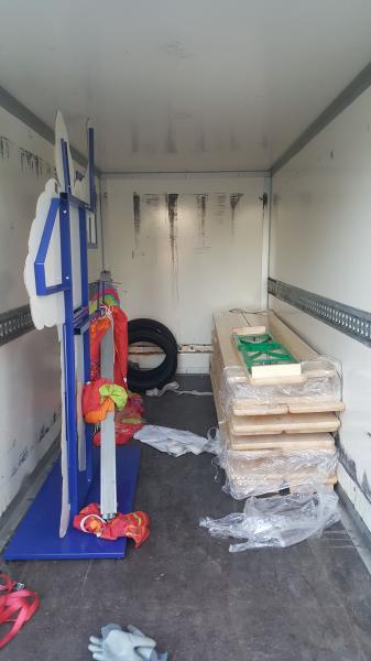

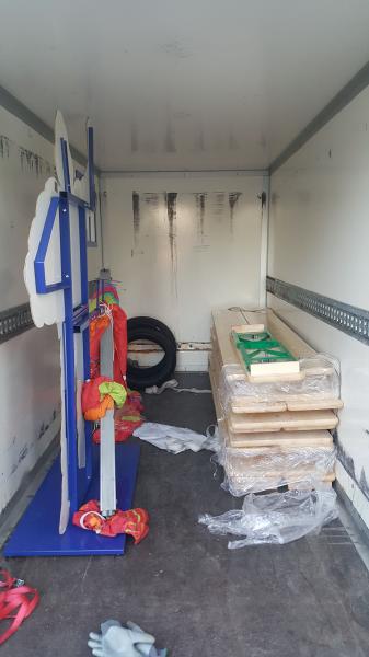

Irgendwie geht’s hier nicht weiter. Keine Ideen, Vorschläge, Anregungen? Es ist ein großes Problem, jahrelang suchen wir Lagerplätze für die Messesachen. Dank Bettina und Andrea konnte eine lange Zeit diese Not überbrückt werden, nun gibt es ein fahrbares Lager in Form eines großen Anhängers (siehe Foto) und wir bekommen ihn nicht auf Vordermann gebracht. Wer hätte denn Interesse aktiv daran zu arbeiten? Es ist wichtig festzulegen wie er ausgestattet werden soll bzw. was gemacht werden muss.
Ich zähl mal auf:
  • Außengrundreinigung nach Aufkleberentfernung
  • Innenbeleuchtung (z.B. LED-Streifen, LED- Arbeitsleuchten für PKW)
  • Belüftung, (innen Lüftungsschieber, außen Kiemenlüfter, ca. 50€)
  • Stirnwandregal? Wenn ja welche Tiefe? Welches Material?
und, und , und....
Nur mal so als Beispiel, weitere Ideen sind sehr zu begrüßen. Ich wage zu behaupten dass die Lüftungsgeschichte an einem Nachmittag erledigt werden könnte. Voraussetzung ist ein Standplatz mit Strom und vielleicht auch noch Wasseranschluss. Auf dem Bild sieht man wieviel Platz die Bierzeltgarnituren weg nehmen. Die Ladefläche ist ca.3 m lang x 150 x190 hoch. Und nun her mit den Vorschlägen.

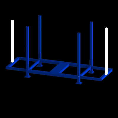

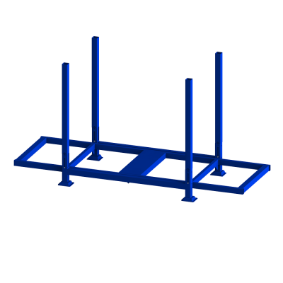

Ich mach mal weiter. Idee: ein Rungengestell für die Bierzeltgarnituren. Vereinfacht die Ladungssicherheit und ist auch einfach herzustellen. Sieht in etwa so aus.
Wäre perfekt wenn an den Stirnseiten auch noch Rungen angebracht würden, nennt sich dann Formschluss (Bild 2). Verzurrpunkte vervollständigen das Gestell.
Die endgültige Befestigung im Hänger (Festverbund oder Verzurrung) müsste noch abgestimmt werden.
Macht diese Idee Sinn?
Wenn ja, wer hätte Interesse dieses "Kellerprojekt" in Angriff zu nehmen? Bei der Materialwahl bitte bedenken dass es leicht aber auch stabil sein sollte, also kein vierkant Vollmaterial von etlichen Kilo :lol:

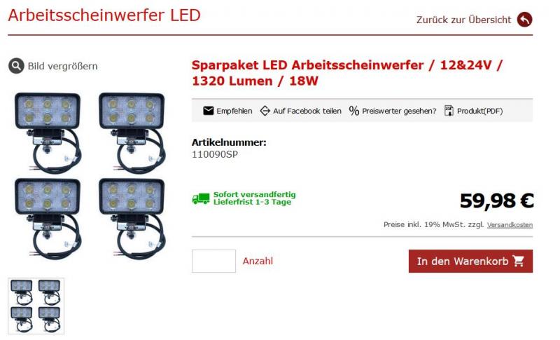

Nächste Idee: Gerade im Netz gefunden.
Damit sollte der Hänger im Innenraum ausreichend ausgeleuchtet sein.
Spannungsversorgung über eine Autobatterie oder so. Ein KFZ-Elektriker unter uns?

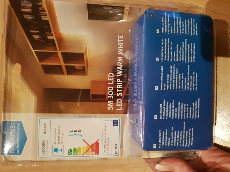

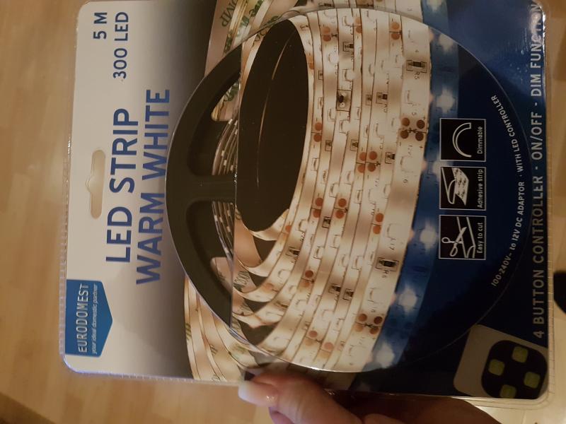

Wie wäre es hiermit ? Kostet 15 Euro... Einfach zu verlegen dank Klebestreifen.
Dürfte alles gleichmässig erhellen ? 1300 Lumen und man könnte die Fernbedienung
als Lichtschalter an die Wand kleben .

Die LED Streifen haben nicht 180 W, die Angabe vom Hersteller wäre 18W pro 5m Steifen.
also gesamt 36W. Habe aber das vom Foto angesehen.
Andererseits ist in der eBay anzeige die 0,25W angegeben. dann hättest du zwar Recht mit 180W. Das kann aber wieder nicht sein, da das größte Netzteil maximal 8A liefert. Das entspricht einer Maximalleistung von 96W.
Die angegebenen Werte von 0,25 W beziehen sich also warscheinlich auf jeweils 3 LEDs. das wäre realistisch für Hochleistungs LEDs.
Dann wären wir bei gesamt 60W.
Die Helligkeit sollte reichen.
Das wäre mit Sicherheit eine Alternative zu den Strahlern, da man an denen eher hängen bleiben könnte.

Bezieht sich die Lumenangabe der Strahler auf das 4er Paket oder auf jeden einzelnen Strahler?
Ist das die Angabe für das Paket, dann sind die Laufleisten auch noch günstiger, sonst etwa gleich teuer.
Ich denke, neben dem Kopfanstossen bei den Lampen haben Leuchtleisten auch eine gleichmäßigere Ausleuchtung als Vorteil.
Das Angebot aus dem Supermarkt für 15 € können wir ja beim Mondweihnachtsmarkt testen.
Das Rungensystem bedeutet neben zusätzlichem Gewicht bei festen Rungen auch, dass jede Garnitur über die maximale Höhe gehoben werden muss zur Verladung.
Ich würde aus Gewichts-, Platz- Praktikabilitäts- und Kostengründen eine Verzurrung mit 4 Spanngurten (3 x 5 meter und 1 x 1,5 Meter) vorziehen. Ein Verrutschen wird alleine schon dadurch verhindert, dass die Garnituren von Teppich und Kisten umschlossen sein werden. Zur Sicherheit kann das Konstrukt aber auch noch über die Ösen abgespannt werden.

... alles, was wir an zusätzlichen Vorrichtungen in den Anhänger reinschrauben, nimmt uns auch einen Teil an Einsatzmöglichkeiten für diesen!
Desweiteren sind auf dem Foto in mittlerer Höhe doch Verladeleisten angebracht, haben wir die dazugehörige Verladeschiene nicht!?
