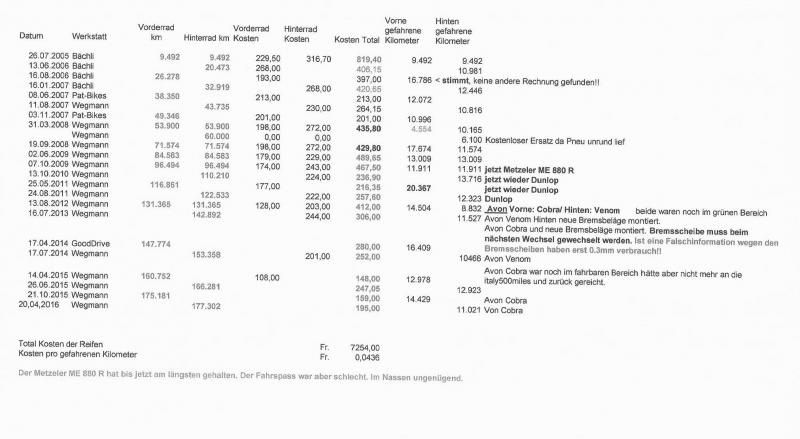

Hallo Klaus
Du musst den Reifen von Flanke zu Flanke messen und wenn da nur ein Mass unter der gesetzlich vorgeschrieben Tiefe ist sofort wechseln.
Motorradreifen werden (müssen) anders gemessen werden als Autoreifen.
Ich war vor Jahren mal beim Reifenhändler und sagte er möge mir den Reifen wechseln obschon ich noch ein paar Zehntel hätte. Ich habe damals nur in der Mitte gemessen.
Da erklärte er mir das am Rand nichts mehr vorhanden ist und bei einer Kontrolle mein Fahrschein weg gewesen wäre.
Seit her zählt bei mir das kleinste Profil bei mehreren Messungen rund um die Reifen.
Im Anhang ein Bild meiner Reifenstatistik, die schaue ich mir an wenn ich auf eine grössere Reise gehe, so weiss ich immer wie viele Kilometer ich noch ungefähr damit fahren darf.
