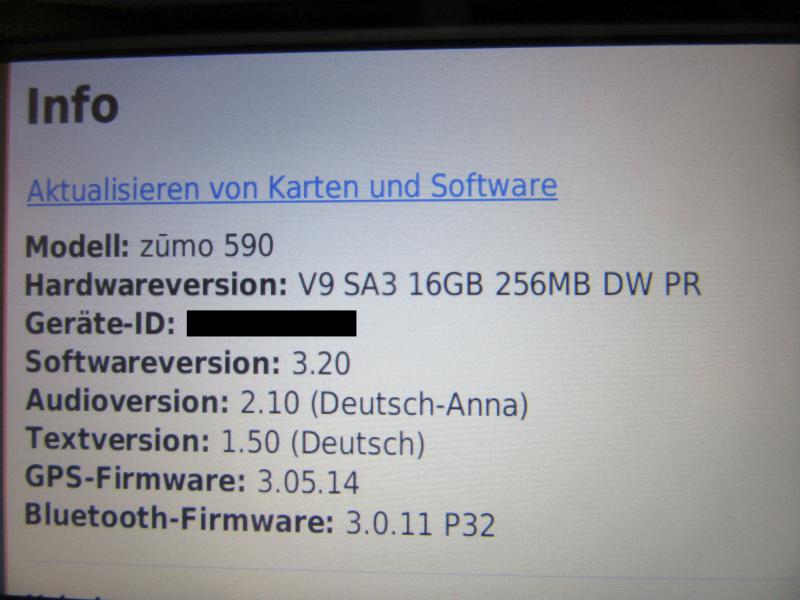

So, hab mir nochmal etwas Zeit genommen und neue updates runtergezogen. Allerdings ist die Anna-Dat. nur 25 MB groß.
Die Versionstabelle sieht nun so aus:
Aktuelle Kartenversion ist: CN EUROPE NTU 2016.20
Kann ich aber erst testen wenn meine Sitzbank zurück ist und das Wetter erträglicher wird.
