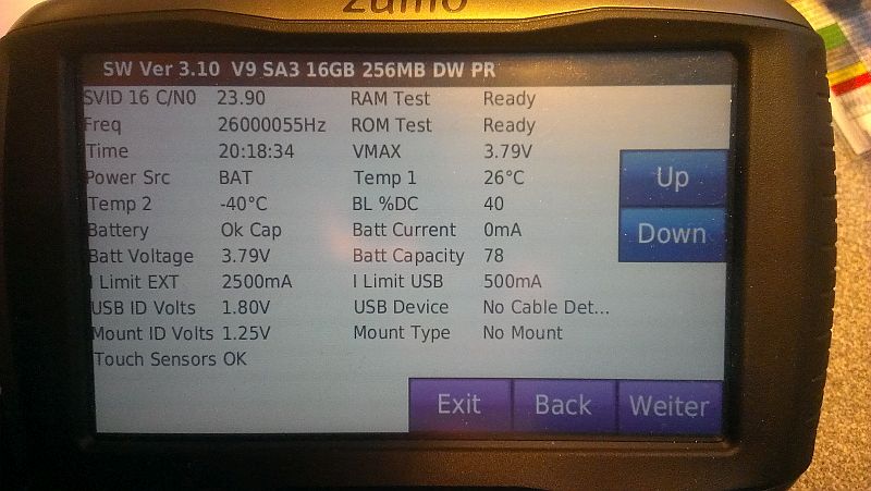

Ich habe das Gerät erst seit drei Wochen aber dieses Problem ist bei mir nicht aufgetreten. Vor vier Tagen habe ich die letzte Tour (ca.1,5Std) gefahren und eben gerade das Gerät wieder eingeschaltet. Wenn du auf die Akkuseite gehst (5 Sekunden auf das Batteriesymbol oben links drücken) kannst einige Daten zum Akku ablesen. Bei mir steht jetzt aktuell die Batt Capacity bei 78 %, hier mal ein Bild. Vielleicht hilft es.

ville2k hat geschrieben:Wenn du auf die Akkuseite gehst (5 Sekunden auf das Batteriesymbol oben links drücken) kannst einige Daten zum Akku ablesen.
Hallo Ingo,
Nach dem Einschalten sehe ich bei meinem den Startbildschirm (Links Zieleingabe, rechts Karte) Obendrüber befindet sich eine kleine Symbolleiste, in der sich rechts das Batteriesymbol befindet, aber egal wie langhe ich da drauf drücke, auf die Akkudatenseite komme ich nicht. Meinst du ein anderes Batteriesymbol?
